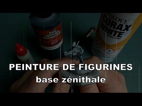

  • Qu'elle est ton schéma de couleur pour la pierre stp? Tu parles de bleu d Espagne. Peux tu indiquer la marque et la manière dont tu l as applisué? Merci! Et bravo pour ces réalisations!
  • juin 2018 modifié
    Merci!
    Il y a deux processus distincts : avec et sans aéro.
    Les rendus aéro sont plus faciles à standardiser, là où le travail à la mousse de blister est plus texturé.
    Toutes les références sont en Prince August (trouvé chez Rocambole), sauf l'encre en Liquitex (trouvé à Pickwick).
    Le Klir est un produit d'entretien des sols trouvé en grande surface.
    1. base pré-ombrée (zénithal blanc sur noir)
    démo vidéo :
    2. aéro bleu d'Espagne + Klir
    3. aéro gris Allemand polyuréthane + Klir dans les creux
    4. glacis à la mousse de gris PA PU
    5. lavis (2 umber+1 noir liquitex) dilué
    6. lavis (2 umber+1 noir liquitex) non dilué
    7. brossage ivoire
    Sans aéro et à la mousse de blister, les étapes 2 et 3 sont remplacées par :
    2. pose du gris foncé à la mousse
    3. gris d'Espagne à la mousse
  • juin 2018 modifié
    Dis moi Vonhy, j'ai deux petites questions :
    "5. lavis (2 umber+1 noir liquitex) dilué
    Il y a une raison à faire du non dilué sur du dilué ?
    Quand tu écris " 2 umber+1 noir liquitex", faut comprendre 2 doses de Umber pour une de noire dans le mélange ?
  • Non dilué sur dilué : tu poses une valeur claire puis tu assombris! ;)
    Yep pour les doses, c'est bien ça!
