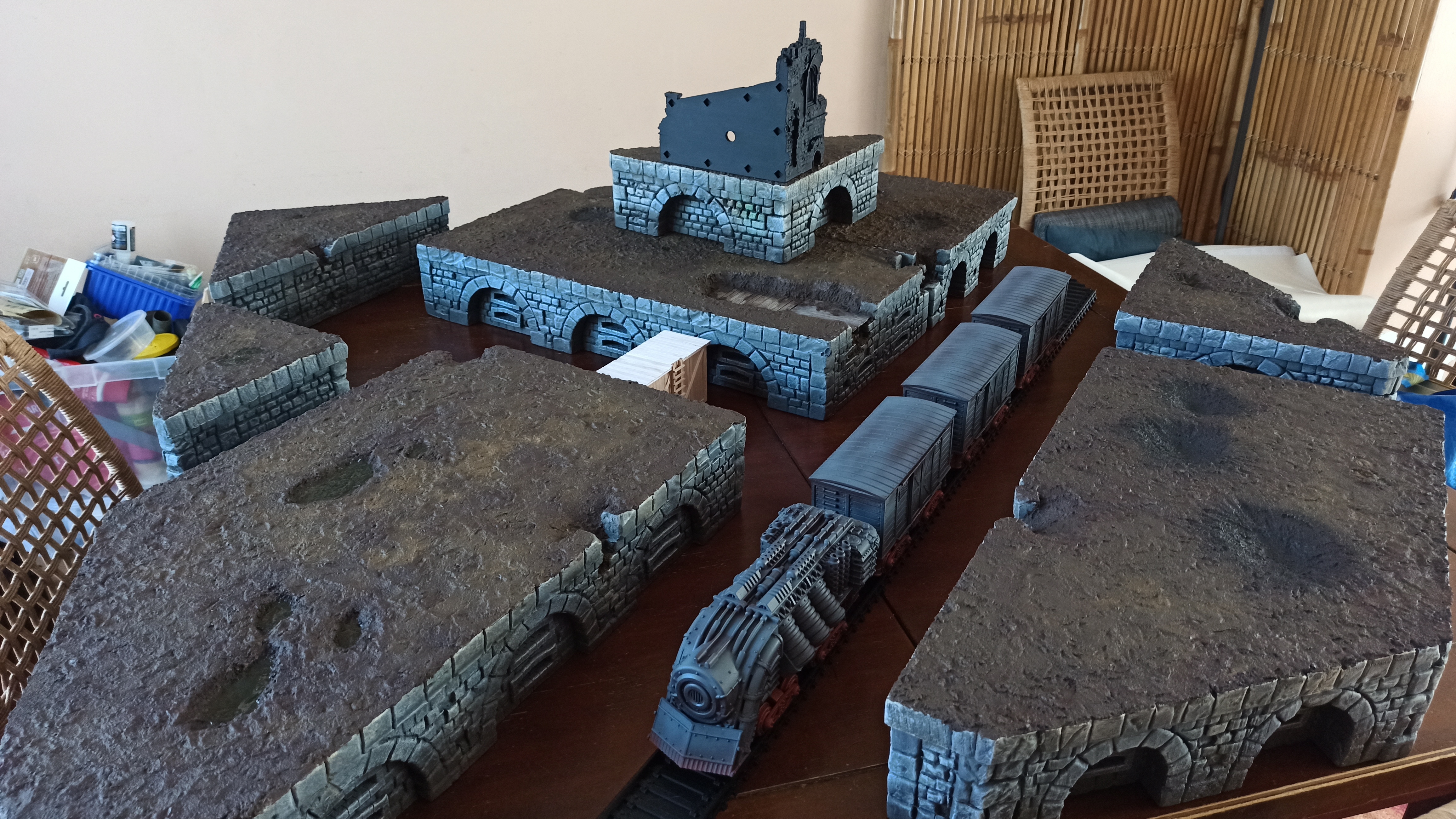

Point d'étape avec l'ajout du train. Pour le moment je reste focus sur la structure et les éléments à y ajouter. Je ferai une 2e passe sur les détails et la peinture plus tard histoire d'uniformiser sans perdre de temps.
Test d'agencement des éléments modulaires après bascule dans le FDM.
Les ruines massives qui habilleront le dessus seronr imprimés pour gagner du temps. (L'élement noir en WIP print posé sur un module sert de référence d'échelle.)
Je vais rallonger les rails, voire en doubler la longueur pour adapter la table au format rectangulaire pour le HT.
Les dalles modulaires sont en surnombre, donc cela sera possible de structurer un 120x180 sans trop déperdition de densité. Le train peut d'ailleurs servir à habiter une fosse plus large et dégagée. Il faudrait prévoir des sacs de sable et bunkers le long des rails.
Et pourquoi pas une station avec de la machinerie et des marchandises, dans une dalle d'intérieur avec arches?
