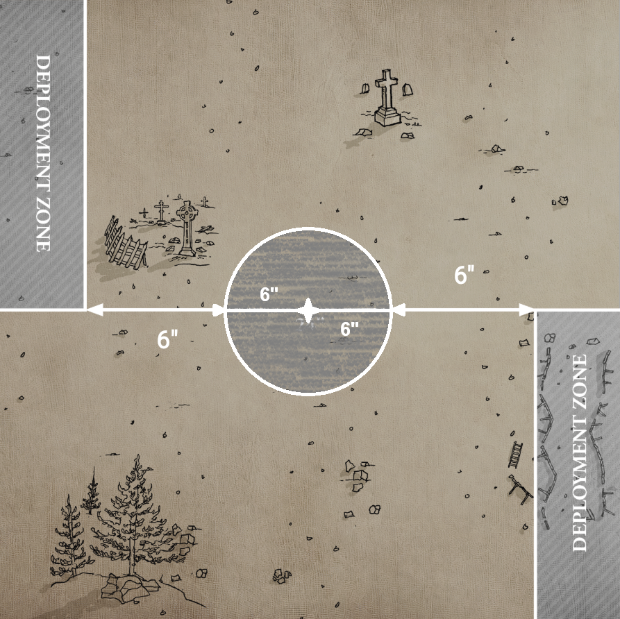

Champ de bataille
Le jeu se déroule sur un champ de bataille de taille standard (nous recommandons 120x120 cm).
La table contient au moins 6 bâtiments en ruines.
Toutes les lignes de vues doivent être obstruées d'un bout à l'autre de la table.
Placez un marqueur de Relique Sainte au centre de la table.
Toute la zone située à moins de 6" du centre du champ de bataille est recouverte d’un épais brouillard surnaturel.
Nebula Grisea
Le brouillard empêche de tracer des lignes de vues entrantes ou sortantes de ce dernier. On considère que sa hauteur est infinie. (Il est impossible de tracer de ligne de vue en étant hors du brouillard pour cibler un point derrière celui-ci.)
Les figurines partiellement situées dans le brouillard sont considérées comme étant à couvert.
Une figurine entièrement située dans le brouillard peut cibler une autre figurine étant aussi dans le brouillard. Mais on considère toute figurine à l'intérieur du brouillard comme étant à couvert (pour les attaques à distance et le corps à corps.
Tout déplacement à l’intérieur du brouillard est traité comme s’il s’effectuait sur un terrain difficile (qui divise tous les mouvements par 2). Ce malus n'est pas ignorable (par une unité volante ou le Warfolf, par exemple)
Déploiement
Les joueurs lancent les dés. Le groupe d'alliés gagnant choisit la zone de déploiement qui lui revient.
Les joueurs déploient ensuite leurs figurines à tour de rôle, une par une, en commençant par celui qui possède le plus grand nombre de figurines dans sa bande (on procède à un tirage au sort si les deux joueurs ont le même nombre de figurines). Les figurines doivent être placées entièrement dans leur propre zone de déploiement.
