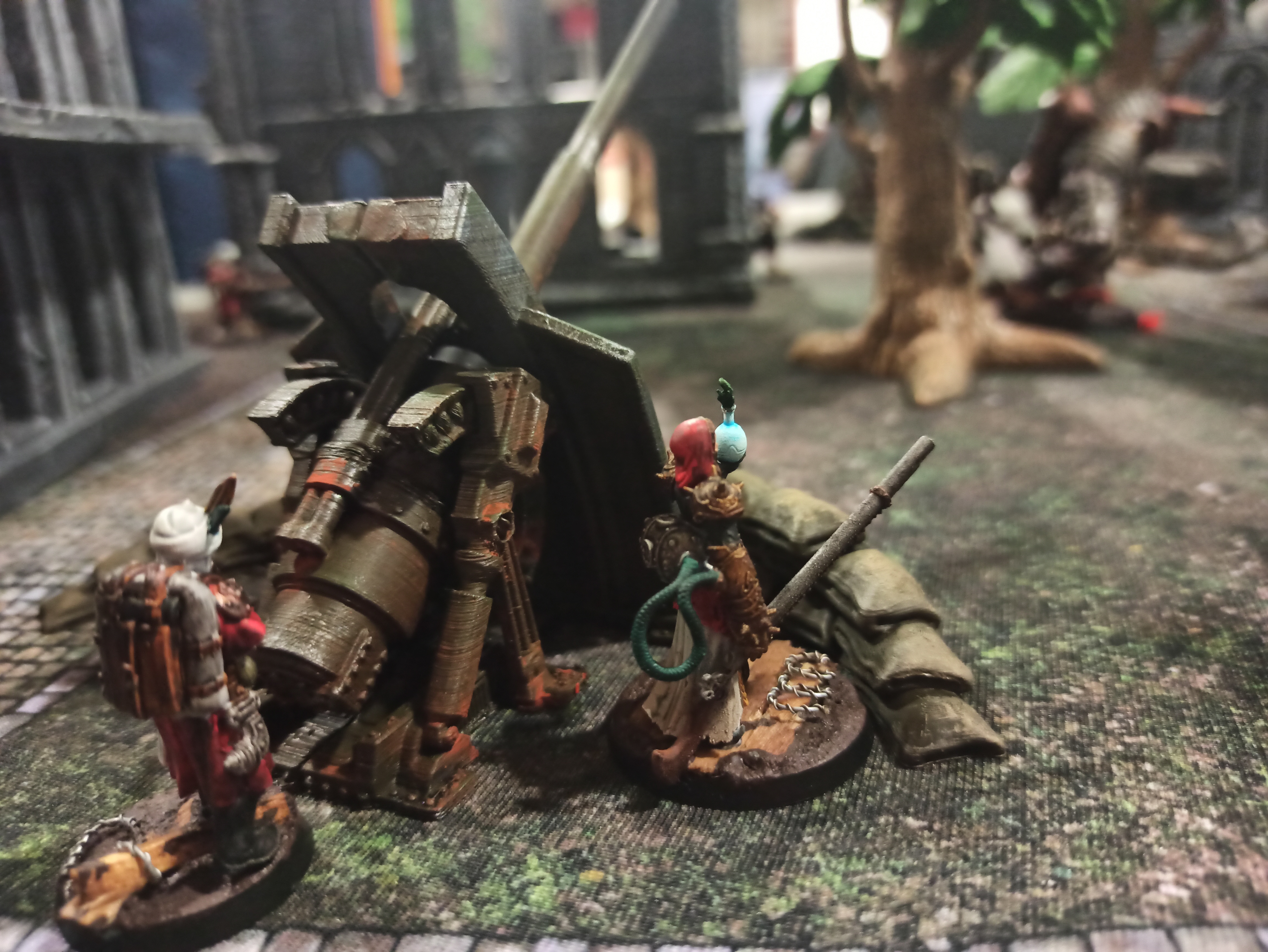

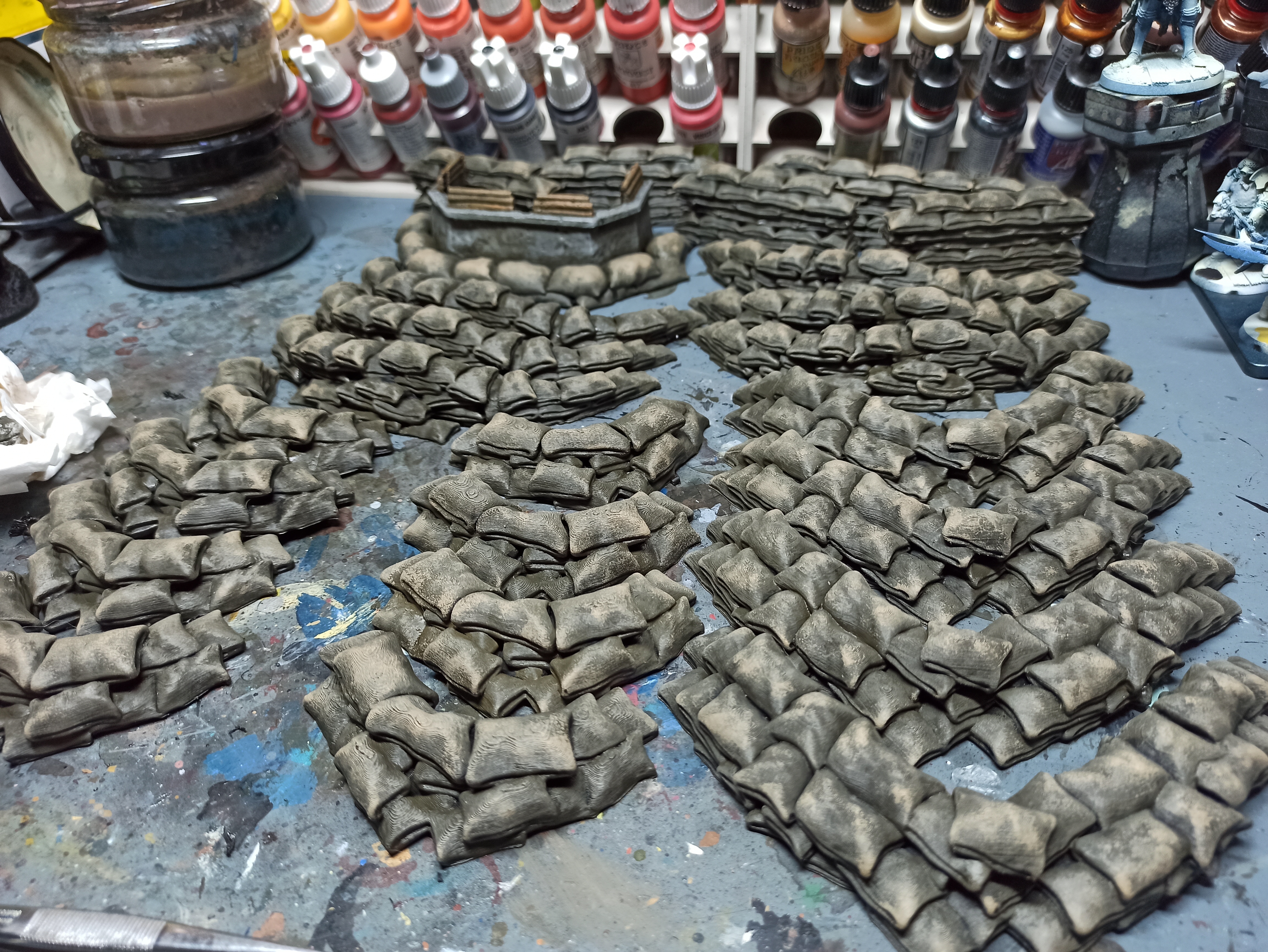

Sacs de sables et petits bunkers en FDM
Ces éléments sont indispensables en plus des ruines pour offrir un couvert correct à tout le monde, en trencherisant les ruines.
Il nous faut au moins 90 éléments.

Sacs Diceverse
https://www.myminifactory.com/object/3d-print-sandbags-and-barrels-453983

Les sacs de sable sortent super bien par contre, je vais partager bientôt un lien du projet complet sur Bambu Studio.

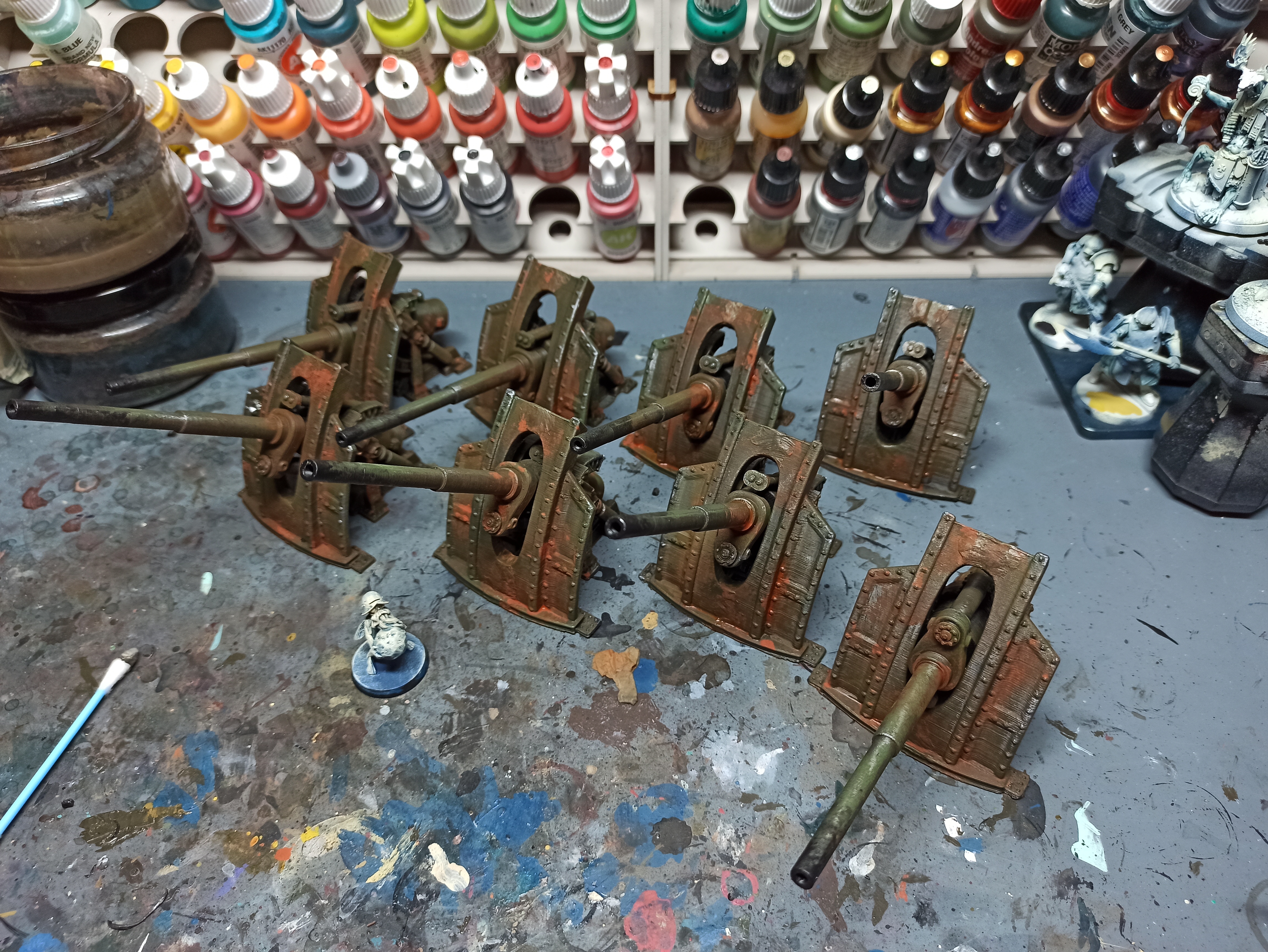

Le dernier scenario était le déclencheur pour passer une paire d'heures sur les sacs de sable et les canons.
Ce matériel est dans une l'armoire du club. La boîte va se remplir petit à petit pour qu'on puisse aligner une vingtaine de barricades pour 4 tables.
