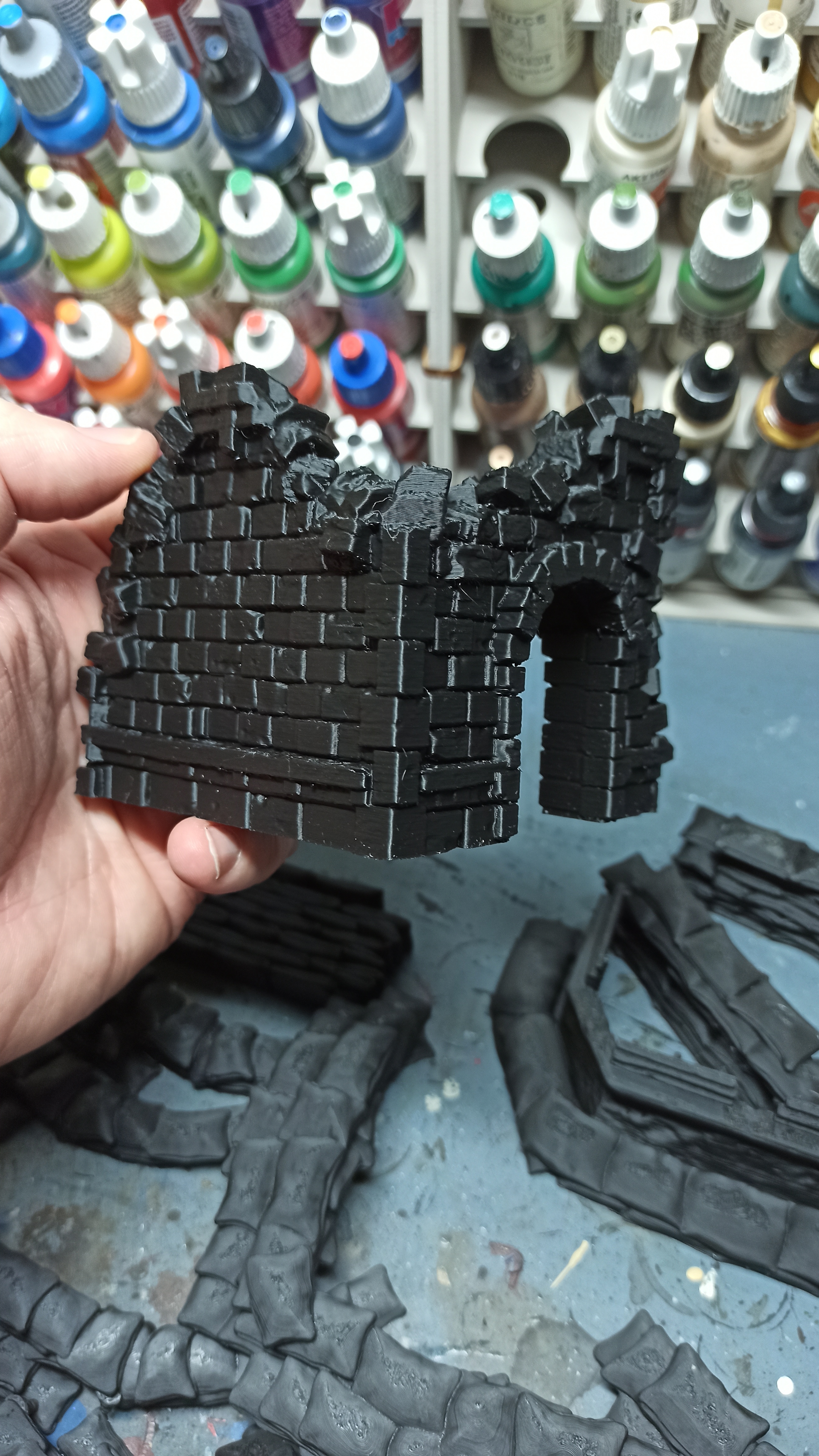

Kit Ulvheim de ruines Romanes (on peut en trouver d'autres, notamment des habitations)
https://makerworld.com/fr/models/1175019-ulvheim-building-and-ruins-a#profileId-1441803
https://makerworld.com/fr/models/1152998-ulvheim-b2-modular-fantasy-ruins#profileId-1915747
https://makerworld.com/fr/models/1129825-ulvheim-b3-stairs-for-the-ruins

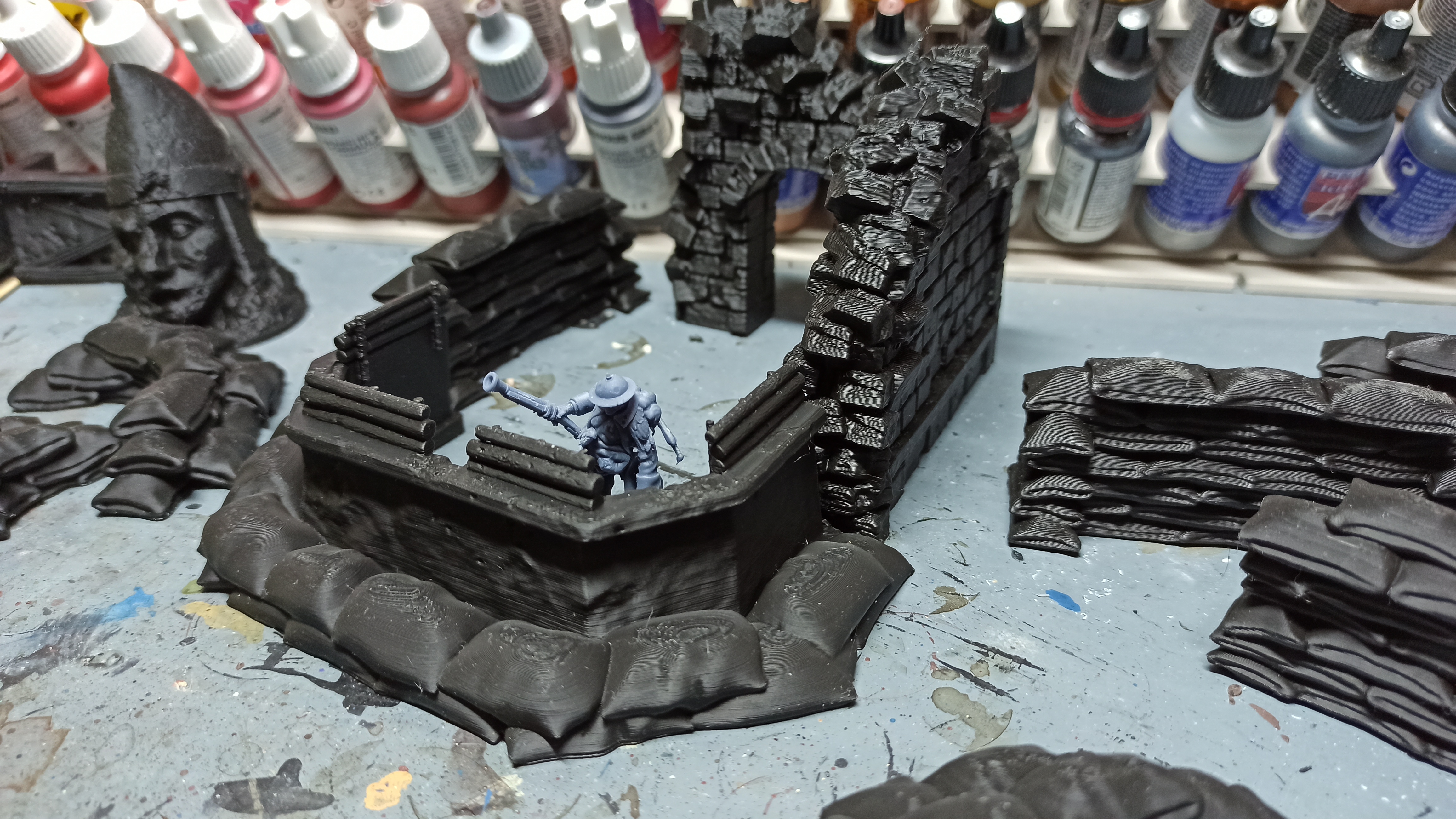

Couverts légers

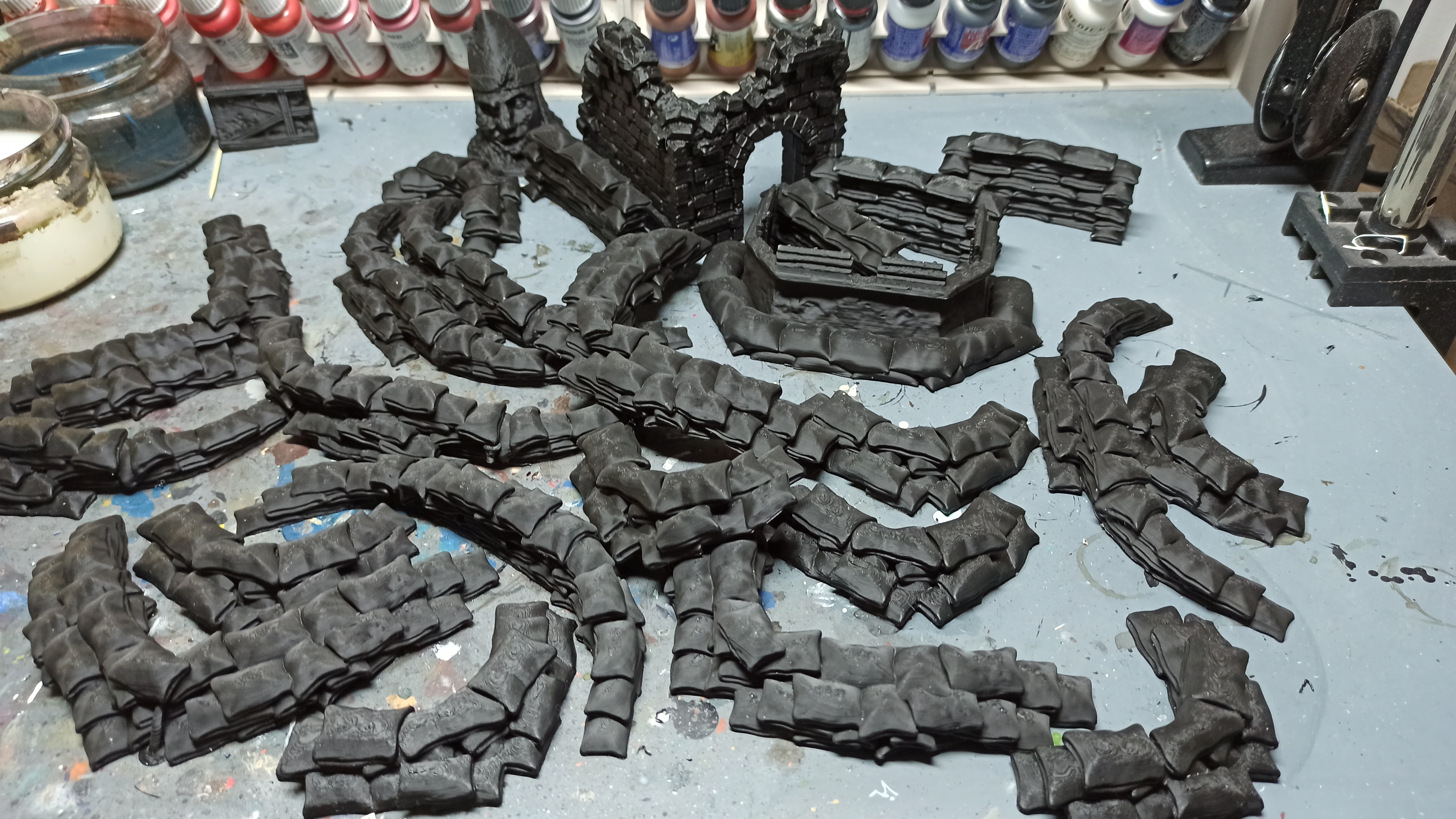

Sacs de sables et petits bunkers en FDM
Ces éléments sont indispensables en plus des ruines pour offrir un couvert correct à tout le monde, en trencherisant les ruines.
Il nous faut au moins 90 éléments.
Les droits d'auteur nous permettent de printer ce set dans un but non commercial.
Sacs Diceverse

Dans tous les cas, je peux découper dans Bambu Studio.
Mais cela ajoute du temps qui me sera plus difficile à trouver.
Les sacs de sable sortent super bien par contre, je vais partager bientôt un lien du projet complet sur Bambu Studio.
Là c'est modulaire et même démontable : https://makerworld.com/fr/collections/6320111-ruin-v3-the-forgotten-ruins
En gros je définis un set à imprimer, je le teste sur une table et le pèse pour dire combien ça coûte en fil.
Merci à Noskill pour son aide, on a trouvé quelques décors sympa légers et faciles à ranger.
